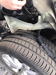

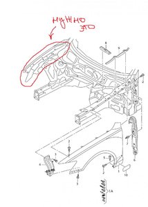

    Привет всем!
    столкнулся с такой проблемой: в каталоге не могу найти деталь (см.приложение) - крепление переднего крыло. Думаю эта деталь так называется.
    Не подскажите код? весь каталог облазил, не обозначается она(

    По-моему, оно
    4G0805239 (лев.)
    4G0805240 (прав.)
    Погуглите по номеру в картинках
    Например, вот, но это левая. Вам вроде как правая нужна. Если по фото похоже, то 4G0805240 Ваш номер
    А может и эта - замыкающая часть
    4G0805361A (лев.)
    4G0805362A (прав.)
    Похожа?
    Картинка кликабельна
    Может проще снять и посмотреть номер чтобы наверняка?

    Оно! 4G0805240
    в Exist'е мне тоже ответили. спасибо!

    Там написано использовать с:
    остальные детали нужны? как думаете?
  5. VasilbV
    VasilbV Директор БАНи
    13 май 2008
    14.203
    Вожак стаи
    На картинке это номера 4A и 4B - шумоизоляция и болтики. Я б поменял...

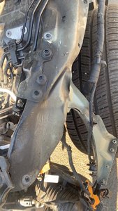

    то что выделено на первом фото это крыло а не отдельная его часть (это алюминиевые детали ). детали купи на разборе , тогда существенно сэкономишь.
    у меня точно такие же повреждения были., если нужен совет пиши, поделюсь опытом , могу и фотки скинуть, как что делать и какие номера деталей

    поделись как мне правильно отремонтировать эту деталь? у меня только с левой стороны
