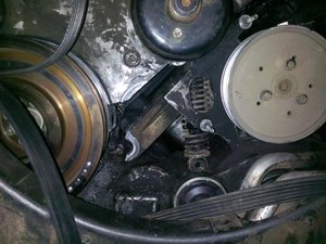

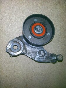

    Ребята помогите где можно приобресьти ???
    Кранштейн ролика и эту детать на которую крепится кранштейн ролика? Как. точно называется не знаю:shock:

    Обломало эту шейку на которую крепится кранштейн натяжного ролика

    Деталь которая тебе нужна - 059 145 167 E Кронштейн гидроусилителя стоит в Exist 7 154р. На разборках поищи.

    Они прессуются в кронштейн ГУРа. Видимо не просто так у тебя оборвало ремень. При ремонте не проверили люфт этого кронштейна и вот результат.

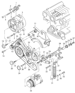

    Кронштейн можно Б\У, только чтобы тело не было разбито.
    Втулки и палец ставь новые, стоят недорого. Позиции 23, 24, 25 на рисунке.
