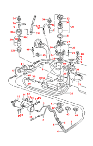

    Я так понимаю надо открутить хомут 31, вытянуть вверх фиксатор 32 и вытащить бензонасос

    Ну если они деталь 32 называют держателем, то наверно вместе с ним он вынимается, а конструкция эта в баке конечно стоит... насос болтатся не должен, либо не затянут хомут либо держатели сломаны... насос может выдавать нормальное давление, но износ уже есть раз гудит, можно конечно ездить пока совсем не накроеца, я бы заменил;)

    Если у тебя все как нарисовано на картинке то ничего откручивать не надо. Он сидит на 3 пластмассовых штырьках через резинки, просто хватаешь его рукой и тянешь вверх, он вылезет со всеми приблудами, а потом спокойно вне бака разберешь. Но помоему эта картинка к моновпрыску, а в твоем случае может быть крепление по другому, хотя не уверен.

    У тебя еще возможно конструкция как слева на рисунке, там вроде хомута нет, просто наверно вытягивается как выше писали

    Судя по всему там конструкция как на рисунке справа, т.е. с хамутом - может отделаюсь малой кровью.... Не хотелось бы менять насос, темболее что продаю ее.. а вот шум нужно уменьшить.

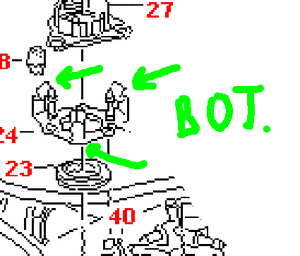

    Да не руки у тебя коротковаты, а лень прет из всех щелей! :umnik: Впадлу взять фонарик и посветить - там все прекрасно видно. Немцы не делают глупых вещей, НАДО ПРОСТО ПОСМОТРЕТЬ, ПОДУМАТЬ, И ПРАВИЛЬНО НАДАВИТЬ, ПОДДЕТЬ, ПЕРЕМЕСТИТЬ И Т.Д. (нужное подчеркнуть). Стоит он у тебя на 3х пластмассовых держателях, которые нужно просто немного оттянуть, делается все элементарно одной рукой на ощупь. Просто нужно занять правельную позу в багажнике, незнаешь как, попроси любую девушку, она подскажет! :D Про дитали 31 и 32 забудь.
