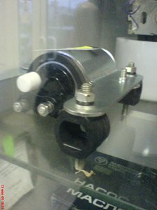

    а поиском пользоваться не учили?есть тема РУССКИЕ ЗАПЧАСТИ.....вот там неоднократно писалось уже про эти сайленты...ну а по теме,подходит очень прекрасно сайленты от кронштейна крепления Бензонасоса от Волги=) 333333333.JPG да и этот бензонасос тоже подходит на моновпрыск-это я так,к слову))))

    сайленты от волги есть оригинал, с дырками, как на фото и есть не оригинал, типа боченка.
    я купил вторые, оригинала небыло

    Спасибо большое всем! Все разжевали, да еще и с картинкой, осталось только реализовать. С наступающим!:beer::drunk2:
