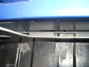

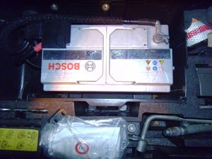

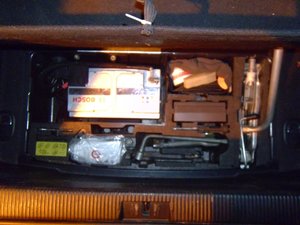

    сфоткал свой багажник
      252,3 КБ
      128
      232,6 КБ
      125
  5. 100avant
    100avant Живу я здесь
    14 авг 2006
    4.080
    Коми респ.
    Ауди А2, 1.4 АUA (СВАП на BCB 105 л.с.)
    Зачем два баллоника? :)
  6. Артёмка
    Артёмка Живу я здесь
    18 ноя 2005
    1.181
    Audi A2 1.6 FSI
    у второго есть монтажная лопатка на конце а так он на 19

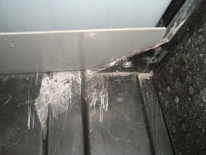

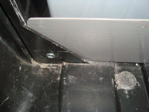

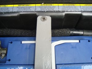

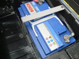

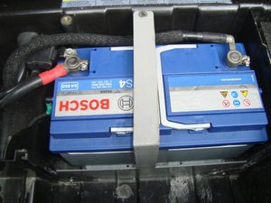

    Выкладываю фото того, что у меня получилось с креплением аккумулятора, как и обещал:
      87,6 КБ
      92
      89,3 КБ
      88
      67 КБ
      83
      73,7 КБ
      83
      85,7 КБ
      84
      99,4 КБ
      96
  11. tekill
    tekill Участник форума
    21 июн 2012
    341
    Калининградская обл.
    A2 1.2 TDI 02г ANY
    :thumbup: На работу ленивого существа не похоже :wink:
  12. tediik
    tediik Участник форума
    20 сен 2013
    259
    A2 1.4TDI AMF 01г.
    Ну, батя помогал чё :D :blush:
  13. Артёмка
    18 ноя 2005
    1.181
    Audi A2 1.6 FSI
    Нормально только надо было снизу крепеж на барашках сделать быстрее снимать акум))))
