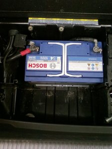

    Так наглядней?

    Нагляднее, спасибо! Только сейчас то суть вопроса вот в чем - если крепления в полу багажника к которым прикручивается эта панелька у меня отсутствуют, то будет ли она держать аккумулятор? Соответственно, есть ли теперь смысл покупать этот элемент или можно оставить аккумулятор так как есть (т.е. без этой крепежной пластины)

    АКБ держаться не будет с этой планкой, но без болтов. Фото ждем, будем думать.

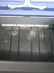

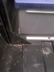

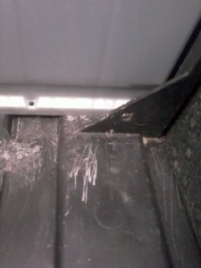

    Итак, фото (наконец-то дошли руки, качество оставляет желать лучшего..)
    Как видите, не к чему у меня привернуть болты, держащие эту планку аккумулятора под номером 14.
    Какие будут предложения? Хотя езжу в принципе и так, но х.з. че может быть..

    Я бы взял держатель акб от ваз 2110 или 09 там у них прижимная пластина крепится одним болтом, просверлил бы в полу дырку, взял бы длинный болт, просунул бы его в дырку так чтоб он торчал рядом со стенкой акб и закрепил бы его гайкой, потом бы одел пластину от 10ки чтоб она прижимала акб и притянул бы её гайкой ну или барашком для удобства откручивания.

    У меня эта деталь прижимает акб.

    она без болтов не держит, она прижимает только в продольной плоскости, а вверх АКБ вылетит без проблем. Нужно делать жесткое крепление.
