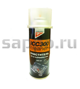

    жду не доджусь воскресенья.Ваня такая пойдёт химия???
    1. Разогрейте двигатель в течении 5 минут на холостом ходу.
    2. Выключите двигатель.
    3. Снимите шланг воздушного фильтра (на машине с карбюратором снимите воздушный фильтр)
    4. Снимите крышку с баллончика и наденьте на него прилагаемую трубочку с колпачком.
    5. Снова запустите двигатель и установите частоту вращения коленчатого вала на уровне 1200 об/мин. Хорошо встряхните баллончик и распыляйте очиститель на и за драссельную заслонку.
    6. Увеличьте обоорты до 1500-2000 в минуту и дайте двигателю поработать в таком режиме 10 секунд.
    7. Выключите двигатель, обождите 5 минут.
    8. Снова запустите двигатель и погазуйте, пока выхлопный газы не перестануть быть белыми.
    9. После того, как исчезнет белый выхлоп и работа двигателя стабилизируется, отрегулируйте холостой ход если это необходимо.
    вот его способ приминения

    да пох какая химия, пойдет, защита кртера это супер!!!
