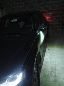

    Сделал сегодня "штатную" подсветку (нештатными средствами) в корпусах зеркал (надоело ночью на ощупь к авто подходить)... давно собирался...

    Хорошо,как поставишь сообщи,у меня честно говоря есть сомнение,что оно так будет работать...

    Можно подробней,интересно менял ли нижний кожух зеркала,была ли использована дополнительная проводка, светодиоды или лампочка?

    Значит так: пока всё сделано "полу-колхозно" - не менял кожух (просверлили), использован не штатный светодиод (который либо оставлю либо поменяю на другой или штатный с заменой кожуха организую, но вероятно - оставлю как есть) - но чтоб потом поменять надо будет только зеркальный элемент снять, остальное штатно и аккуратно сделано :).
    Проводку приготовились тянуть (но там надо корпус зеркала откучивать весь, видимо не очень просто будет протянуть), а потом использовали "штатный резервный разъём", подключенный к блоку двери и выведенный к зеркальному элементу (90% что для самозатемняющегося зеркала (BMW на котором написано, поржали))... сделали перепиновку в блоке, активировал Ваг-Комом и работает...
    Итого часа 4 делали не спеша (2,5 наверное ушло первую сторону и на слова типа - "блин ща точно сломается")... но в итоге всё цело :)

    Скажи, у меня QQ1 с доп. освещением (освещение внутри) Так понимаю,мне для установки, надо установить светодиод и поменять нижний кожух зеркала?

    По идее да, вот только помнится мне что возможность доустановки штатной подсветки только в "дорестайлинговых" зеркалах (тех, которые с А6 перекочевали)... потом (возможно года с 2010) ставились новые зеркала, именно для А4 разработанные (отличия - старые крупнее и складываются как бы просто сворачиваясь/прижимаясь, новые поменьше и складываются как бы поднимаясь/поворачиваясь вверх).

    Кстати, использовал вот такие диоды... потребление в районе 110мА (мощность в районе 1,3-1,4 Вт)... но светят сильно... хотел немного слабее изначально...
    Да, их пришлось отпиливать (ножки), переприпаиваться к плате и заливать потом...
