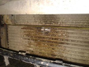

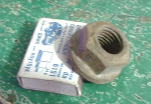

    Сегодня залатали интеркулер, не снимая его с авто... только решетку переднюю из бампера вытаскивали... Это не мелочи, а вот что интересно - чем пробило кулер - гаечкой... и видимо очень удачно поймал "гаечку"... Смотрю на фото - радуюсь что так обошлось... :)

  19. gelen23
    gelen23 Участник форума
    15 мар 2011
    386
    Краснодарский край
    vw jetta 12г
    Во теперь в запасе есть гаечка!:)
  20. Sany_OK
    Sany_OK
    3 янв 2008
    2.641
    А6 С7 3TDI 245(300)hp Q
    Жаль Камаза или чего-то там нет для этой гаечки... :)

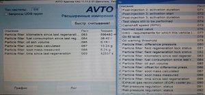

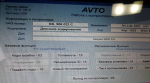

    По Сажевику, извиняюсь что долго... времени не было:
    Заходим в 01 блок(Двигатель), нажимаем "Новый тип измерений"
    Получаем 2 экрана - в переднем или правом (он же) выбираем пункты:
    83 - километры после последней регенерации (в метрах указано)
    84 - топливо, потреблённое после регенерации последней
    85 - тут не уверен - типа кол-ва масла, попавшего в сажевик?
    87 - масса сажи в фильтре, расчитаная (по топливу и времени работы ДВС)
    88 - масса сажи, измеренная (по датчику диф. давлений и т.д.)
    89 - время, после последней регенерации (в секундах)...
    Регенерация запускается автоматически, при достижении определённой массы сажи в каналах 87 или 88 (что раньше наступит).
    Для наших ДВС "много" сажи - от 25 грамм вроде, при 38 что-ли уже недоступна регенерация (по официальным данным), по факту - есть способы...
    Всё описанное выше - моё личное мнение/догадки/переводы (вольные)... Единственное что объективно верно - номера каналов измерений :)
    Фотки в приложении для понятности...
