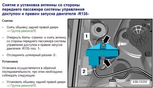

    я рекомендую установить Вам ELSA(ремонт) и ETKA(запчасти).
    это сильно упростит Вам процесс обслуживания автомобиля.
    я надеюсь, что проблема в разъёме

    как я понял из выкладки Эльзы
    антена ПЕРЕДНЕГО пасажира
    находиться под обшивкой задней двери так?
    Етка у меня есть подскажите на какой элюстрации эта антена находиться?
    пс. номер антены нашел 4F0907247 стоит 800р

    Эльза пишет, что надо целиком менять ручку:shock:
    2 - Датчик касания наружной ручки
    q Датчик касания наружной ручки двери водителя -G415-, датчик касания наружной ручки двери переднего пассажира -G416-
    q по отдельности не меняется
    q замена наружной ручки двери → Группа ремонта57
    надо дверь целиком разбирать...
