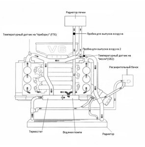

    а на сколько я помню, этот кран перекрывает шланг, который идёт от печки к помпе...а подходит он к помпе таким образом, что она антифриз высасывает из этого шланга. ;-)
  16. PoMaksimus
    PoMaksimus Живу я здесь
    18 фев 2005
    3.478
    Audi, не Audi
    #16 PoMaksimus, 7 сен 2009
    так эта магистраль на печку - она как бы паразитная...ну перекроешь ты её...антифриз будет по блоку прекрасно циркулировать...лишь слегка создав разрежение (относительно общего давления в системе охлаждения) в шланге между краном и помпой.
  17. ser_gr72
    ser_gr72 Старожил
    23 окт 2006
    27.807
    так и есть,
    на R5 шланг от печки входит в блок в районе термостата параллельно малому контуру,
    а там как раз крыльчатка и есть.

    З.Ы. ща рылся в своих фотках...вот вам бояннистая схема системы охлаждения, с направлениями:
