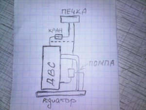

    Скоро лето и я задумался о отключении печки.Подскажите, достаточно поставить кран на подачу в печку или придётся кинуть ещё и дополнительный патрубок ( на схеме пунктир). Без дополнительного потрубка 4му цилиндру будет хватать охлаждения?

    На AAR-ре моторе по лету кольцевали мотор по такому же принципу пока радиатор на печке не поменяли тока без крантика ,не жаловался.:f1:

    свою когда купил на ней закольцовано было перед радиатором печки, как выяснилось по причине негерметичности самого радиатора.

    У меня другой вопрос, можно-ли поставить кран печки и не кольцевать? Хочу поставить вакуумный кран и эл.клапан , чтоб из салона можно было летом отключать.

    Лучше бы задумался над тем, что при отсутствии постоянного потока антифриза весь мусор и накипь выпадет в осадок в радиатор печки.
    Или еще лучше - задумался бы просто привести систему в порядок, что б всякой ерундой не заниматься.

    Система в порядке. Печка перебралась в прошлом году. Менял радиатор. Все заслонки двигаются , все открывается и закрывается плотно. Летом, когда оставляю машину ненадолго , сначала из печки идёт горячий воздух. Ещё раз повторю- заслонка закрывается плотно, просто видимо детали печки нагреваются от радиатора. После 5 мин. езды воздух дует уже такой как на улице. Накипь? Если радиатор не греется то откуда ей взяться? Вобщем кусок горячего металла под панелью в жару не делает жизнь лучше. На авто с кондеем стоИт пневмокран печки.

    Летом тоже чуток сначала горячий идет (хотя конечно не 5 мин - пока не продуется), когда кондей отключен - воздух то тянет от нагретого капота. Так что ситуация нормальная. Кран стоит, но перекрывает он не надолго - у меня как раз климат стоит с таким клапаном. Тем более обиднее будет замусорить новый радиатор. Так то хозяин барин)), просто я сам так покатался, потом после замены располовинил старый радиатор - там на спиральках в трубках грязи было мама не горюй. Двигло мыл от накипи - тоже взвеси много в промывке было.

    Гулять, так гулять! Закольцуй и поставь два клапана, которые будут работать в противофазе: один на перемычку, другой на входе.
    Думаю, можно. Перегреваться не должно. Ездят же с вусмерть забитыми радиаторами печки и ничего.

    Я вот тоже думаю о двух в противофазе.

    Просто ставь кран, и не парься. 4 му цилиндру ничего не будет, там рубашка с охлаждением справляеться. Насчёт радиатора, ничего там не забьёться если там просто будет стоять антифриз.

    клапан трехходовой поставь.

    Вот по поводу радиатора я не волнуюсь. Сомнения были только по 4му цилиндру.

    Трехходовой кран - в частности, кран с одним входом и двумя выходами. Хошь - туда пусти воду, хошь - сюда.
