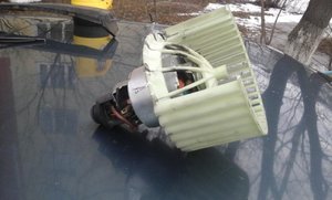

    Всем привет. у меня такая трабла, хрен знает когда, сдох вентилятор печки, пару месяцев назад, купил китай, NONAME, поставил - он там шоркал обо что-то. Она вообще там не ровно встала, ну и притерлась за пару дней. сегодня на кочке она начала трещать, я её остановил, опять включил и через 5 сек она взорвалась так, что я из машины чуть не выпрыгнул...
    вылез выдернул гофру - крыльчатка в хлам вентилятор работает...
    собственно вопрос - можно ли купить крыльчатку отдельно и как-то насадить её на мотор? какие подходят?
    просто по опыту - снять крыльчатку со старой печки не удалось, соответсвенно одевать её...

    А зачем всю печку покупать? Купи б/у крыльчатку и поставь. Или там уже сам корпус печки покоцан?
    Чтобы снять крыльчатку с мотора печки, кладем эту крыльчатку с мотором между двух табуреток (кирпичей и пр.) мотором вниз так, чтобы крыльчатка краями лежала на табуретках. Молотком через подходящий стержень бьем аккуратно по валу мотора - он и проваливается вниз постепенно. В конце концов мотор упадет вниз, посему не мешает чего-нить подложить мягкое.

    снял сегодня испаритель, достал мотор - куска крыльчатки просто нету, вопрос, где его искать?
    корпус печки цел, немного поцарапан внутри...

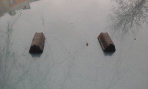

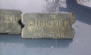

    нашел почему криво встал мотор, не хватает резинки под номером "431 819 309 B Уплотнитель крепления вентилятора отопителя" потому он там болтался и шоркал первое вермя, а может поэтому он и разлетелся, после кочки....
    по поводу б\У печки - оригинал не так сильно шумит, а другие создавали на максимуме звук турбулентности... хотя мб из-за не хватающей резинки?

    Где-то в недрах корпуса печки. Теоретически может попасть под какую-нибудь заслонку и мешать ей работать.
    Терзает меня предположение, что под "б/у печкой" ты подразумеваешь мотор с крыльчаткой. Если так, то крыльчатку можно купить б/у, а мотор - новый. Например, BOSCH 0130111134 за 3 рубля. Нормальный мотор.
    Интересно, что это за "звук турбулентности" :shock:. В моторе шуметь (свистеть, скрипеть) могут только подшипники, если они изношены. Остальной шум - аэродинамический. Зависит от геометрии крыльчатки и конфигурации воздуховодов печки.

    Спасибо, вылетела с трёх ударов молотком))) теперь вопрос, где взять крыльчатку)

    Ясен пень, на разборке. Там и резинку поспрошать можно. Или в лабазе (екзист и пр.) вместе с мотором.
    Возможно, при замене и потерял резинку. Отсюда и вибрация, и шум гудящий.

    в экзисте заказал уже, 3дня ехать будет + саморезы нехватающие

    Купил б\у печку с минимальной выработкой, но она с.ка пищала... поэтому поставил на китай-мотор, резинки поставил - в салоне почти тишина, но стало приятнее ппц как)
