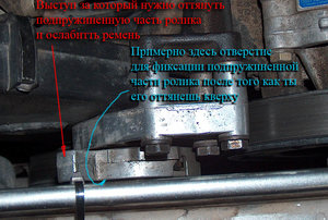

    народ подскажите пожалуйста, реально ли снять вообще этот кожух не снимая радиатора, блин не могу его снять вроде бы там две (или три)защелки, но снизу за что то цепляется ( не дает вынуть) кто снимал подскажите поподробней пожалуйста. Просто когда утром прихожу в мороз заводить что то там внутри трет и хоорошо, надавиш на кожух тишина, отпустишь опять, только чуть прогреется все проходит, ясно что от температуры пласмаску ведет, хотел посмотреть что там да как поправить, а то блин надоели уже эти утренние препинания с кожухом, на до бы победить его :)

    Я снимал.... только чтоб его снять нужно еще и ролик поликлинового ремня снять, и тогда просто защелки снимаешь и все.

    Да нужно снять ролик и тогда снимешь кожух.
    Прежде чем снимать ролик нужно ослабить натяжение поликлинового ремня при помощи ключа оттянув за выступ на подвижной части ролика, вверх и втавить страховочный пруток в отверстие в корпусе ролика. Для снятия ролика понадобиться накидной ключ на 13мм. Для оттягивания нужен ключ по моему на 22 мм, точно сейчас не помню.

    В общем если я правильно понимаю этот натяжитель (который на картинке) его просто оттянуть и зафиксировать, т.е. он подвижен и ничем не зафиксирован изночально. Далее снимаем ролик (может его и заменить сразу (сколько он приблезительно стоит, если кто менял)), сняли ролик и после этого ничего снятию кожуха не мешает :)

    Вобщем нужно снять сам натяжитель, ролик снимать ненужно. После того как снял натяжитель кожух легко снимается

    Добрый день, вчера посмотрел, блин там неудобно даже практически невозможно подлезть что бы снять ролик, действительно легче снять весь натяжитель в сборе, вопрос а он же подпружинен и вроде я там болта крепления не видел, не подскажете поподробнее как его снять, кто снимал....

    Нет конечно, я имел виду что снимать натяжитель поликлинового ремня + снятие кожуха занимает примерно 5 минут :) после тренировок конечно :)
    Снимать нужно сам натяжитель... что бы снять сначало нужно слегка скинуть ремень для этого сам натяжитель ключем на 17 оттянуть от ремня и снять сам ремень с ГУР потом отпустить сам натяжитель и открутить 2 винта крепления самого натяжителя шестигранником, каким непомню...

    А на картинке в начале темы, не эти ли три болта держат всю конструкцию натяжителя? Я так понимаю оттягиваем натяжитель фиксируем его, тем самым осла***ем ремень, откручиваем болты, снимаем натяжитель, и опа кожух свободен или не все так радужно ?

    Все так радужно :)
    Я, по-моему ключом на 19 оттягивал натяжитель: на нем специально для этого наплыв алюминия есть. Фиксировать удобно гнутым шестигранником на 5 (можно и на 6, но вставлять и вынимать менее удобно) через специальные отверстия в обеих половинах натяжителя.
    Затем эти 3 болта под ключ на 13
    Затем 2 защелки на крышке
    Когда будешь крышку ставить обратно, обрати внимание на то, что ее нижняя часть должна фиксироваться на нижней крышке, для чего верхнюю крышку нужно ставить сверху вниз.
