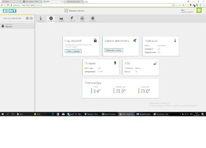

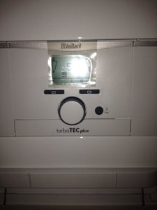

  17. ellips
    ellips Живу я здесь
    13 июн 2006
    2.433
    A6 С8 50 TDI Q
    Я использую
    Газовый котел Vaillant ecoTEC Plus VU INT IV 306/5-5 - это конденсатник на магистральном газе
    Площадь дома 190 кв м + отдельно стоящий гараж 36 кв м
    Оба отапливаемых помещения работают только на теплых полах
    Радиатором нет , стоит система удаленного управления через приложение Zont Mega SX350
  18. doc600
    doc600 Старожил
    4 ноя 2009
    27.487
    Курганская обл.
    Q7, 3.0.
    приложение эффективное?
  19. ellips
    ellips Живу я здесь
    13 июн 2006
    2.433
    A6 С8 50 TDI Q
    Приложение позволяет полностью контролировать отопление , охранную сигнализацию и отключение 220 в доме
    https://zont-online.ru/internet-magazin/house/mega-sx-350-light-360
    Котлом управляет мозги от Меги . Датчики температуры уличный и на каждом этаже
    Регулирование работы котла по выбранному температурному датчику.
    В итоге получаем экономию на работе котла.
  20. ellips
    ellips Живу я здесь
    13 июн 2006
    2.433
    A6 С8 50 TDI Q
    Вот так это выглядит.
    Устанавливал сам - т.к. являюсь партнером производителя
