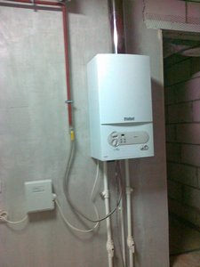

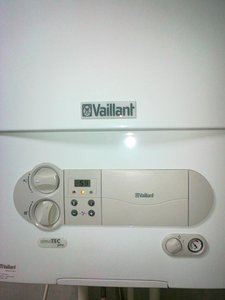

  16. Valikot
    Valikot Живу я здесь
    20 сен 2009
    3.544
    punto
    у товарища вот такой стоит, двух контурный.
    пока первая зима, но вроде греет.
      67,1 КБ
      166
      49,8 КБ
      157
