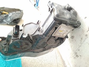

    В очень маленьком диапазоне поднимается правая фара при калибровке.

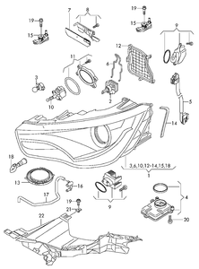

    Похоже что корректор фары выделывается. Попробовал его снять и посмотреть, но не могу найти его на фаре! блин, открутил все что можно, сравнил с картинкой из мануала - в том месте где он должен быть, ничего подобного нет.
    Прикладываю мануал. Корректор под номером 10. По факту такой крышки на фаре нет.
    Может кто сталкивался, подскажите пожалуйста где на фаре ксеноновой audu a1 стоит корректор фары.

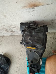

    Открывал крышки - там лампы. На лампе головного света есть справа некий блочок, но его достать нереально, не разобрав фару. Для замены корректора ведь врял ли нужно курочить фару?

    Рисунок с мануала с лампой почему-то не совпадает

    Если кому пригодится - нашел инструкцию по замене корректора. Так там пишут, что нужно ВЫРЕЗАТЬ крышку и достать корректор. А потом купить спец крышку ремкомплекта и закрыть отверстие. Жесть
