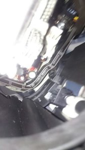

    Если ваг пишет механическое повреждение, значит оно действительно механическое. Была сломана поворотная обойма, в пяти местах развалилась, пришлось фару разобрать до косточек и склеить обойму. Ошибка ушла. Фара вроде сама настроилась, сначала не туда поворачивала линза, но после пару запусков все встало ок.
