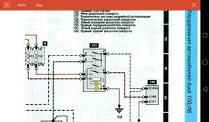

    Если верить схеме,то кнопка сидит на двух предохранителях. Поворотники работают через кнопку. Screenshot_2017-12-11-01-47-31.jpeg и масса там присутствует. Машина с кондеем? Какой номер предохранителя летит?

    Предохранитель номер 13. За совет про кнопку спасибо,завтра проверю.

    Спасибо. Виновата была кнопка аварийки ))
