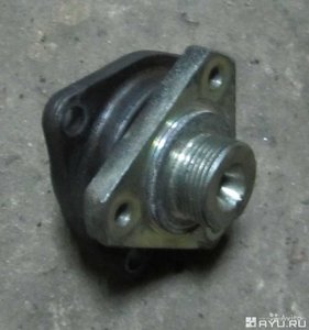

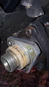

    Всем привет. В общем морально маялся больше года, решил излить душу ). Восстановил вискомуфту, но немного по колхозному в итоге...
    Вал старый был кривой и прошлый хозяин ремень вообще короткий поставил в обход вискомуфты, но мне так не нравилось и я сделал как положено. Купил с авито вал и подшипник б/у и новую вискомуфту behr/hella ,стал ставить а он блин короче оказался - вал, пришлось подставлять по 2 гайки под болты крепления крыльчатки, иначе она задевала сам двигатель. Старался отбалансировать как мог визуально, но биение все равно осталось не большое, т.к крыльчатка не встала в центровочное кольцо на вискомуфте которое, а отодвинута и держится на удлиненных болтах с подставленными гайками... Такой вот колхоз.
    Вот фото, мне прислали такой:
    а должен быть такой
    Вот думаю теперь что же можно еще сделать со всем этим безобразием, хочется чтобы без биения крутилась крыльчатка, а то на душе не спокойно, рано или поздно может разлететься...
    Переходник может какой изготовить или в сам подшипник до конца не засовывать, подсказывайте знатоки и умельцы, как лучше сделать чтобы без биения вертелась )
    P.S. Езжу так уже больше года, машина не разобрана, то есть опять разбирать все придется, радиаторы снимать и т.д. Кстати еще из за того что вал короче прикрутил кое как саму виску к валу, там расстояние очень маленькое осталось, ключ только очень тонкий пролезет ( если откручивать придется )...Как то так, в общем печаль...

    Я бы поискал нужный вал , ещё раз организовав "рейд" по Авитам и разборкам.
    По любому избавляться от биения надо.

    Не подскажите, почему они разной длины бывают ?
  4. Al-wagen
    Al-wagen Захожу поудивляться
    27 май 2013
    5.542
    Алтайский край
    Красненькая
    Разные машины, разные моторы. Можно по номеру выяснить, от чего именно деталь.
  5. Meow
    Meow Живу я здесь
    4 мар 2015
    1.197
    100/C4 2.3 AAR
    Думается мне , что длинные ставились на машины до 92-го модельного (включительно).
    А с 93-го модельного и до конца , начали ставить короткие..
    Экономили чтоль ? )
    Это мои предположения.

  12. CRazs
    CRazs Живу я здесь
    1 янв 2014
    2.061
    Audi100 45 AAR,80 B3 RU
    я тоже столкнулся с этим. у меня 91года машина, развалился подшипник. снял с донора - 93года, а там вал короткий и вискомуфта даже не ставилась на место. потом купил подшипник, и поставил уже по другому. помимо всего прочего - шкивы тоже разные. у старых внутренняя часть утоплена, а на новых практически плоскость, изза чего ремень также криво встает.
    а разница скорее иза за того что стоит компрессор кондея, там железная хлабуда, на которой стоит вискомуфта, и компрессор разные.
    вот.

    Да, компрессор есть, т.к. климат стоит...Мне получается только вал надо искать более длинный или что со шкивом можно придумать ? Ты как решил проблему ?
  14. CRazs
    CRazs Живу я здесь
    1 янв 2014
    2.061
    я подшипник на старом поменял и все. я к тому что тот шкиф мне не подошел. тебе нужен только вал и все.
