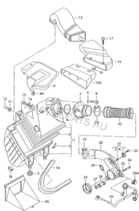

    Хотелось бы узнать как эта коробка крепится. Знаю, что сбоку через резиновую шайбу прикручивается к кузову. А как там внизу?

    На резинках, резинка вставляется в лонжерон а короб фильтра в резинку.
