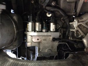

    Еще фоток (Сам гидроблок)
    еще фоток гидроблок
      117,2 КБ
      260

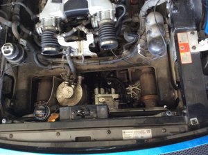

  2. AlexBbs
    AlexBbs Новичок
    28 июл 2015
    16
    Гидроблок

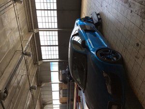

  3. AlexBbs
    AlexBbs Новичок
    28 июл 2015
    16
    Сама машинка
    сама машинка

  6. GriZZli1
    GriZZli1 Новичок
    3 окт 2012
    82
    omega lotus
    Лично у меня нет опыта по ауди , да и где посмотреть на ВАГ бюллетени не знаю , не моя специфика , но мне тут сказали что якобы был бюллетень по вилке 1-2. Меняют вместе с муфтой .
    Типо подклинивает . Все кажется логичным.
  7. GriZZli1
    GriZZli1 Новичок
    3 окт 2012
    82
    omega lotus
    Да и по поводу ремонта гидроблока , не верю что его нельзя починить ! Думаю все зависит от мастера.
  8. Igorr
    Igorr Участник форума
    8 янв 2012
    241
    R8 V10
    У меня V10 такаяже беда была, 2 раза диллер колупал ее.случилось с пробегом 17 тыс. Мой вывод: Ехать к дилеру и настаивать на замену кпп по кул анцу, если ланчей не много было. у м еня так прокатило
  9. roadall
    roadall Заблокирован
    23 май 2011
    1.242
    A8 4.0 biturbo
    #29 roadall, 8 окт 2015
    там все как и в любой гидравлике, если обрывов нет, снимайте соленоиды меняйте на них резинки, не забыв промыть , резиновые колечки со временем начинают стравливать масло мимо исполнительного механизма , отсюда проблемы с выбиванием и выходом насоса из строя, резинки должны быть маслостойкие
    ,новый привод можно купить за 3100$ https://www.ecstuning.com/Audi-R8--V8_4.2L/ES1047873/
  10. AAlex82
    AAlex82 Новичок
    26 ноя 2015
    16
    Сколько было подобных проблем, никогда не лазили в механику коробки, как правило искать нужно первое в гидравлике второе в электрике.
  11. GriZZli1
    GriZZli1 Новичок
    3 окт 2012
    82
    omega lotus
    Да кстати мою победили. Проблема оказалась в датчике положения выжимного ... вот так ...
