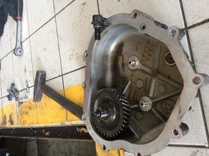

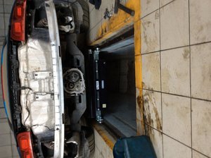

    Решили проверить вилку задней скорости...
    Решил проверить вилку задней скорости
  17. AlexBbs
    AlexBbs Новичок
    28 июл 2015
    16
    Не очень понял как загрузить фото
    проверяем вилку задней скорости
      100,3 КБ
      252
  18. AlexBbs
    AlexBbs Новичок
    28 июл 2015
    16
    Проверяем вилку задней скорости
    вилка оказалась исправной, включаем заднюю скорость гидравлика послушно отрабатывает включая и выключая вилку... Вывод вилка исправна гидравлика переключения тоже... Нет заклинивания но гидравлика в ошибкой p0945 после отработка включения задней скорости возвращаться опять в нейтраль...

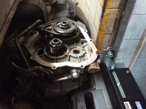

    Проверяем вилку
    проверчем вилку
      100,3 КБ
      193
