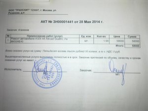

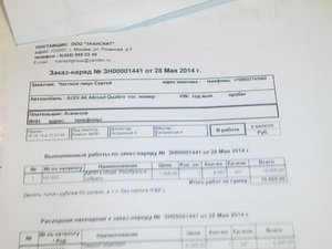

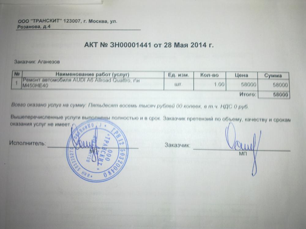

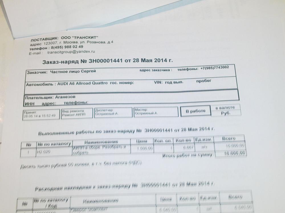

    Предыдущий владелец якобы её в мае 14 года капиталил, (есть накладные на ремонт). Но гарантия 6 месяцев, т.е. прошла!!!

    Смотря кем капиталилась, большинство контор - обманщики, на форуме есть мастер, ник "Автоматный", к нему обратись, он по-настоящему ремонтирует.

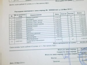

    Вот такая контора
    Видимо гарантия 6 месяцев не с проста.

    обычно когда капиталят коробас,одновременно с этим капиталят(или меняют на новый) гидротрансформатор(он же ГТ,он же бублик,он же гога,он же гоша и т.д.),по твоим документам я этого ремонта не увидел,возможно проблема в ГТ,
    как уже правильно посоветовали,обратись к Автоматному,он занимается ремонтом АКПП и сможет дать более профессиональную подсказку причины твоих проблем.
    пы.сы. так же к стати я не увидел наличия в списке проведенных работ,промывки гидроблока.
    а масло при пробеге 1000км после ремонта менялось,или такой рекомендации не было?
    гарантия конечно маловата,у меня приятелю после ремонта АКПП дали гарантию 30 тысяч либо год пробега,я после ремонта АКПП на предыдущей машине получил гарантию 40 тысяч либо 2 года пробега.

    Все покажет вскрытие поддона, но я думаю тот самый корпус Ф и сгорел который вам типа меняли или Е. Кстати список запчастей и работ какой то странный. Думаю при дефектовке увидите что там вам меняли.
