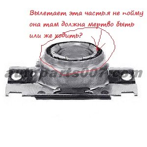

  16. Михаил 32
    Михаил 32 Участник форума
    27 сен 2012
    158
    80-b3 1.8s 88г.JN
    А этот механизм продается в какой комплектации?У меня порвана резинка (пыльник)из-за этого сам шарнир выскакивает вверх и не держиться внутри.
    Эту резинку отдельно можно где нить приобрести или только разборка.
  17. Vinni58
    Vinni58 Старожил
    18 сен 2009
    34.034
    Пензенская обл.
    узкоглазая
    я не понял, какую резинку? :shock:
    корпус шарнира продается вот так
    стоит вот столько http://www.exist.ru/price.aspx?pcode=893711334B+
    есть замена Jp Group 1131600510, по ссылке выше цену посмотри, выглядит вот так (это комплект для сотки, корпус который нужен там такой же)
  18. Михаил 32
    27 сен 2012
    158
    80-b3 1.8s 88г.JN
    у меня она стала там болтаться...я подумал изначально ,что внутренний шарнир крепился к металлу,или же сама вшешняя его часть так износилась ,что стала выскакивать?Может быть стоит ее как то увеличить и все?
  19. Vinni58
    Vinni58 Старожил
    18 сен 2009
    34.034
    Пензенская обл.
    узкоглазая
    #19 Vinni58, 4 фев 2014
    та хрень что внутри отдельно не продается:umnik:
    вынуть ее проблематично, у меня не получилось.
    она изначально плотно сидела за счет резиновой оболочки
    ссылку по ремонту давал выше
  20. Михаил 32
    27 сен 2012
    158
    80-b3 1.8s 88г.JN
    #20 Михаил 32, 4 фев 2014
    а она подвижная изначально когда новая?Или она как бы вставляется в корпус ?
    Просто у меня она изначально так ,я не видел в ее в хорошем состоянии!
    она у меня там ходит как ...за счет это ручка болтается...
    Еще вопрос ...стопорное кольцо отдельно туда продается...или проще подобрать похожее ?
