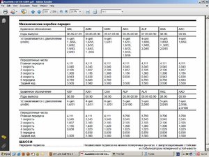

    Машинка 88 года, по мануалам получается что передаточные числа передач сходяться с коробками от 80х.
    Но отличается передаточноые число главной передачи.
    На коробки все от 90х числа равны, вот вопрос в том что встает ли от каждой 90х на мой двигатель в 2.0 115 (PS)
    Спасибо B.J. - гляну на числа, постораюсь найти, тоесть от 100 встает?)

    вообще руководствуюсь вот такой табличкой
      160,7 КБ
      1.921

    Различия ALP и ALR только в числах 3-й передачи : у ALP - 1,300, y ALR - 1,429. Остальные числа и пары - одинаковы, ставить можно, без проблем ! Странно только, вродь на PS-е AKL стоит, хотя немцам виднее....

    а у вас откуда инф. по передаточным, вот выше скрин шот с PDF версии руководства, там все равные числа.
    Я больше боюсь за диаметр вала основного и сцепления размер.
