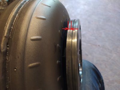

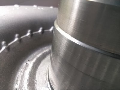

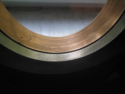

    Приветствую,
    В коробке 5HP19 после проворота втулки заменил насос на бу и отдал бублик в ремонт. При проверке их совмещения (без сальника и смазки) насос одевается свободно, радиальный люфт не ощущается, но возможен небольшой перекос если взять насос за противоположенные края и покачать. Внутренний размер втулки измерить нечем. Вопрос - какой допустим люфт перекоса (отмечен стрелками на фото)?
