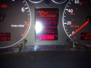

  13. nick777nick
    nick777nick Новичок
    29 сен 2014
    6
    Allroad/C5 2.7T 01
    Вот фото этого глюка
