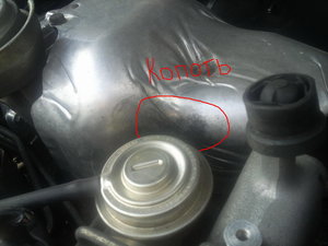

    Обнаружил у себя следы копоти на теплозащитном кожухе турбины, фото прилагаю, очень похоже на эту тему http://www.audi-club.ru/forum/showthread.php?t=172936 Но там нет решения проблемы.
    Я так понимаю клапан ЕГР негерметичен? Как лечить? Разбирать-проверять? Я так понимаю раз негерметичен, значит не работает?

    Я клапан поменял и все

    У меня тоже появляется маленькое пятнышко копоти на левом вп.коллекторе в 3-5мм. Но как то не постоянно.
    Мембрана клапана жива.
    Это означает, что под седло сажи набилось и он плотно не перекрывает? Значит есть дырка между впуском и выпуском = потеря наддува? По ВАГу наддув правильный , да и драйв это подтверждает.
    Снять и промыть? Как раз сегодня думаю турбину снять почистить от скуки.

    А как проверить мембрану? Тупо воздух из трубочки ртом всосать?
    На чем сказалась замена (какие изменения?)? Мембрана дырявая была?

    планирую почистить...мембрана жива. но тоже был нагар. кстати нагар вытер, прошёл пару тыр и ничего нету...может уже меняли и не отмыли просто))) в любом случае постараюсь прочистить.

    Этот налет появляется при недостаточном уплотнении штока клапана. На работу ЕГР и турбины не должно влиять

    А недостаточное уплотнение штока вследвие чего возникает? С месяц назад откручивал патрубок подходящий к егр, заглядывал внутрь, говн внутри не было, только налет сажи.

    Вследствие естественного износа. Вечного ничего нет.

    Т.е. снашивается сам запорный клапан? Не пружинка там проседает и т.д.?
    Есть смысл менять, или пох?

    После замены клапана (пост 10) проблема ушла.

    Изнашивается не клапан, а шток на котором стоит этот клапан и уплотнение вокруг штока. Все это считается неразборным, так что если очень напрягает или колхоз или замена
