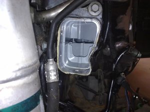

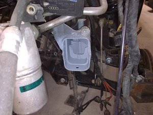

    Привет. Честно сказать не мерял. Все хотел карандаш купить которым красишь поверхность и при нагреве намазанное место меняет цвет, но все както руки не дошли прикупить.
    Нагревал на глазок, но это опасно если нет опыта. Что заметил, так это звук когда скажем молоточком постукивашь, при нагретом совсем другой, как остывает сразу меняется. Но скажу сразу что с алюминием я не профи, но делал курсы повышения квалификации, поэтому сталкиваюсь уже не в первый раз. Лонжерон нагревал горелкой, а капот грел индустриальным феном. Все прошло можно сказать удачно несчитая лопнувшего капота, я предпологаю всеже что он был уже с микротрешиной. Лонжерон был тоже лопнут, при правке в месте изгиба трешина разошлась, но заварил ее аргоном на ура. Сам стык лонжерона со вставкой выпрямился удачно, сам не ожидал честно сказать что получиться нормально без проблем. Передняя стойка внизу у арки колеса тоже выстучалась отлично. В принципе ровнять можно если есть аргон :nod:
    Если будут какие воросы спрашивай не стесняйся.

    Это картинки из ELSA, вчера смотрел, странно что немцы ошиблись в размерах.
