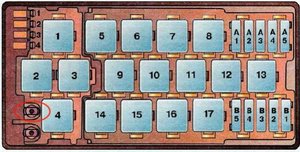

  18. Trofim_86
    Trofim_86 Новичок
    14 окт 2007
    88
    A 100/C4 2.3 92г.
    На картинке красным обведено. Там написанно K, a ниже по рисунку такая же шпилька с надписью L. Пробовал и на них, и на тех что на твоей фото. Результата ноль.
  19. Serg37
    Serg37 Старожил
    25 фев 2013
    5.735
    Ивановская обл.
    100/С4/2.3/16.4.91
    Даже внимания не обращал на них, тоже есть. А вот инфы по ним не видел.
