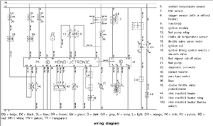

    Есть машина audi 80 b3 88 года выпуска с системой впрыска Mono-Jetronic.
    Для регулировки ХХ применяется шаговый электродвигатель.
    В него втыкается колодка с проводами, но проблема БОЛЬШАЯ в том, что эту колодку обрезал какой-то идиот!!! Нашёл на разюборке от фольцвагена колодку, но на ней другие цвета проводов. Теперь незнаю, что куда идёт.
    Провода у меня такие :
    белый с серой полосой
    серый с чёрной полосой
    красный с жёлтой полосой
    коричневый с красной полосой
    если у кого-то такая же проводка или помните, напишите пожалуйста, какой провод куда идёт или разместите фото колодки и проводов вместе.
    вычислил что вроде как на белом с серым 13 вольт а остальные 3 провода земля, но тогда какие 2 на микровыключатель????
    заранее СПАСИБО!!!

    Предположим,что это РМ.Смотри схему.
      51,7 КБ
      348

    посмотрел схему.
    сделал вывод что цвета проводов не совсем те или неправильно смотрел?
    1 красно серый, а должен быть как бы красно жёлтый
    2 серо чёрный
    3 серо белый
    4 коричнево красный
    итог
    1 красно серый, т.е. один из проводов мотора не подходит по цвету( не хотелось бы ошибиться и сжечь БЭУ...если что-то не так...
    остались неясности)
    ЗЫ: Огромное спасибо!
    Если небольшая ошибочка в схеме или у меня проводка переделанная(а провода вообще половина хз откуда прилеплены каким-то кулибиным), то просто супер)

    В схеме могут быть мелкие неточности,так как это не оригинал,а из мультимарочной базы данных.Но имея схему,разобраться нетрудно.

    к сожалению ничего не нашёл..моторчика нет на схеме(

    ПРОСТО ОГРОМНЕЙШЕЕ ВАМ ЧЕЛОВЕЧЕСКОЕ СПАСИБО!!!!
    всё работает, езжу балдею)
