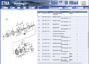

    Вопрос в следующем : нужно заменить контактные кольца на роторе генератора, а экзист отдельно их не показывает, только с ротором. Может кто менял и подскажет с чего можно поставить?

    если вот эти кольца, то вот их номер 028903320B

    Нет это не то. Контактные кольца медные,они напрессованы на ротор и по ним трутся щетки. На этой картинке они не показаны, т.е. идут вместе с ротором.
