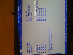

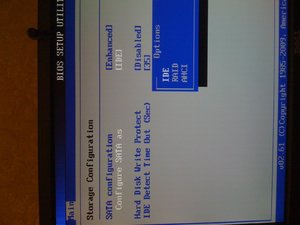

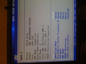

  18. Bermut
    Bermut Живу я здесь
    11 окт 2004
    3.587
    Honda VFR 800A
    Вобщем, вот...
    Что не так?

  19. glavprint
    glavprint Старожил
    5 июн 2004
    7.580
    ну дык) скока раз вам говорить - отдавайте технику в умелые руки :umnik:
    сата винчестер ты используешь в режиме IDE - ну это самые первые винты были)). видать тут у тя собака и порылося.
    AHCI ставь. Только (не знаю как семерка) а в ХП словишь синий дамп при загрузке)
    Далее безопасный режим - комп делаем как "обычный компьютер" - т.е. отключаются все драйвера, перезагрузка и установка всех драйверов заного (ну он все найти должен будет)...
    1 человеку нравится это.

    Ага, уже поковырялся)) синий дамп)).
    Мамка, сука определила как айде)).
