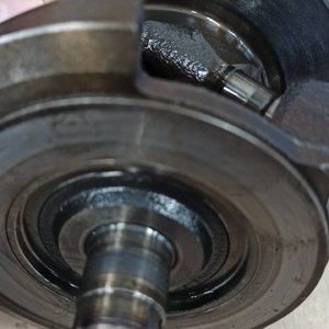

    Пацаны!!! Парни, ребята , товарищи, прошу вашей помощи!!! У толменя Ауди а2. 2001года, кондиционер работает только на холостом ходу, и ночью, ни один спец в моем городе не может мне помочь!!! Может кто знает в чем причина неисправности, помогите пожалуйста!!! Кондей работает отлично когда на улице ночь, и только на холостом ходу, как только нажимаешь на педаль газа , кондей перестает работать

    Спасибо, Но это не то, там просто заменили компрессор, наверное придется тоже самое сделать, начать с замены компрессора, просто самый интересный момент это то что на холостом ходу он работает, как только нажмёшь на педаль газа он перестает работать и не работает пока не вернётся на холостой ход

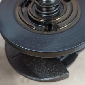

    В общем пришло время, зашумел подшипник шкива кондиционера, снял разобрал и выкинул. Вот и вся причина такого поведения кондиционера на моем авто
