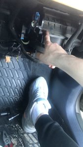

    Итого: снял бардачок и посмотрел
    Все моторчики заслонки норм работают кроме одной
    Она куда не нажимай никакой реакции
    Попробовал с другого привода поставить моторчик и она чуток дернулась и все ноль И решил полностью снять ее
    И пальцем открыл заслонку и от кондера пошёл холодный воздух в салон
