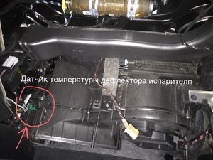

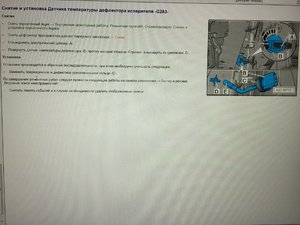

    Кому не нравится легкий способ, есть еще датчик температуры дефлектора испарителя, снимается бардачек, пластиковый воздуховод, клемма с датчика и поворотом против часовой стрелки снимается зеленый датчик. Туда вкачиваем пенный очиститель, ставим обратно датчик. Грязь вылевается через дренаж. Так как датчик внизу при наполненнии пены из отверстия датчика будет выходить пена.
    Согласитесь эту процедуру проще сделать через фильтр при замене салонного фильтра.
