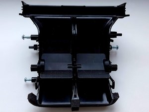

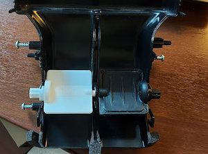

    Типичная проблема для машин Audi A6 или A7в кузове С7. Из-за сбоя калибровки крайних положений заслонок их выламываем и перекашивает. Лечится заменой потенциометров в сервоприводах заслонок, перекалибровкой крайних положений. Я починил, распечатав новые более прочные заслонки на 3д принтере. Слева вновь изготовленная, справа штатная.
    HotRus, Romik203 и Владимир_Вартовск нравится это.

    Надо было сразу с 10-ток сделать.
    Спрос точно бы был.

    Опа!... Возможно для меня распечатать ?)
