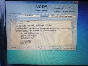

    у меня похоже таже самая проблема, только две заслонки. У вас Жалуется на задний правый (Rear Right) Если решили, то как? У меня при включенном зажигании идет постоянный шорох со стороны заднего климата (звук как от уставшего hdd) и климат задний жарит. Открыл тему https://www.audi-club.ru/threads/a6-s7-problema-s-klimatom.521332/

    Разбирать задний климат и смотреть.
    Скорее всего тут поможет только замена.
    Искать б/у блок с заслонками с индексом D. Новый стоит неразумных денег.
    При этом у продавцов требовать детальные фото и видео внутри что бы не купить с сломанными/надломленными заслонками.

    Заменил, адаптировал - теперь ошибок нет. Снимите и посмотрите - наверняка заслонки выломаны.

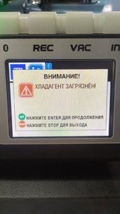

    У меня машина 2017 года и на прошлой неделе пока делал ТО попросил мастера на официале превентивно проверить/дозаправить систему.
    Они подключились к системе специальным умным аппаратом с нужным фреоном, аппарат видимо посмотрел параметры и выдал вот такое сообщение.
    варианта два - сделать аппаратом полный цикл замены (~300 у.е. на официале) или кататься дальше. Нареканий по работе системы нет

    Как нет нареканий?Хладагент Загрязнен! у нас на хорошем стенде с правильным маслом и фреоном стоит 4 руб.Надо сделать походу

    Сегодня меняю лобовое и попросил ребят сделать замену хладагента. Про 300$ погорячился, это мне цену за 1 кг. фреона сказали, будет раза в 2 дешевле)
