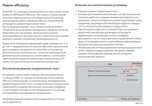

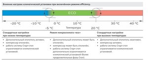

    А как должна меняться работа климата в зависимости от изменения режимов настройки кондея в ММI ЭКО НОРМАЛ и ИНТЕНСИВ,пробовал все и что то разницы не ощутил.
  11. neckarsulm
    neckarsulm Живу я здесь
    19 мар 2015
    1.727
    Свердловская обл.
    Audi А6 C8 50TDI
    Теория из программы самообучения.
    MadMax69 нравится это.

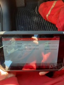

    Всем привет!
    Подскажите, по ошибке, пожалуйста:
    0033 - Motor for Rear Right Upper Body Vent
    B10D4 22 [008] - Signal Amplitude Too High
    Intermittent - Confirmed - Tested Since Memory Clear
    Freeze Frame:
    Fault Status: 00000001
    Fault Priority: 3
    Fault Frequency: 7
    Reset counter: 108
    Mileage: 242194 km
    Date: 2020.10.03
    Time: 12:26:40
    Voltage terminal 30: 12.25 V
    Outside air temperature: 19.5 °C
    Right Rear Upper Body Vent Motor-Act.val.: 11701
    Right Rear Upper Body Vent Motor-Specified value: 11701
    Right Rear Upper Body Vent Motor-Stop open: 10000
    Right Rear Upper Body Vent Motor-Stop closed: 10000
    Это на какую заслонку жалуется и где она находится?
  18. Владимир_Вартовск
    Владимир_Вартовск Живу я здесь
    2 дек 2017
    2.753
    Ханты-Мансийский АО
    A6C7 2.0 tfsi (CDNB) 2011г.
    Ошибка по переднему или заднему климату?
    В идеале подключить ОДИС - он покажет где.
  19. FiVe
    FiVe Участник форума
    3 июн 2016
    338
    Audi Q5 FY 45TFSI
    Сзади.
  20. Владимир_Вартовск
    2 дек 2017
    2.753
    Ханты-Мансийский АО
    Тогда скорее всего сломало заслонку.
    Менять деталь с сборе 4G0857042D. Именно ревизии D.
    Новая стоит дорого. Ищие б/у. При этом просите фотографии или видео внутренней части что бы было чётко видно состояние приводов заслонок. Иначе продадут сломанную.
