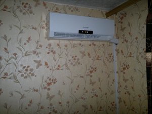

    Вот мой

    ПС. Кто монтаж делал? Снаружи можно глянуть?

    Ну на счет какое это овно не знаю:DНо работает и выглядит прилично))
    Ставили в том году, по объявлению, 8000р. отдал
    Вот фото с телефона только что сделал:

    овоS4 так чего с монтажом не нак? Фото выше дал.

    Этого и ожидал(((
    Где вы умудряетесь находить за 8 и чтоб соплей таких навертели???!!!
    Куда дренаж выходит? Не видно его!!!
    Вакууматор был у них хоть?

    Нет, вакууматора не было. А родного газа не достаточно, или в чем косяк и что будет? ((
    Дренаж кажется тут на фото [​IMG]

    Ну, вы даете!!!
    Для чего эта тема тут???
    Для чего я все подробно тут несколько раз расписывал???
    Хоть просто бы совета спросили.
    Фреон тут непричем. Трассу собранную нужно обязательно вакуумировать!
    ПС. Ты на словах объясни как дренаж идет. Просто его не видно почему то!?

    Все. Вижу. Я так и думал, потому что его не видно ниже.
    Это полный Пипец!!!!!
