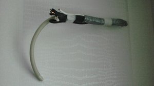

    Но думаю совсем не проблема аккуратно на улицу вывести еще один межблочный кабель если понадобится?
    На данной фотке это и есть угол слева, на улице выведено справа.

    кондер поставить нельзя - вот это улыбнуло )))) - настоящий монтажник!!!!
    Определяйтесь с блоком - и все решаемо, безвыходных ситуаций не бывает...

    Юрий, кондей поставить можно. только непонятен смысл закладывания в штробу, т.к. поставить его можно ТОЛЬКО обычным способом, т.е трасса будет от внутреннего блока идти по стене до угла. и еще придется межблочку наращивать возможно.
    если вы хотите просто пошутить, то говорите, что это шутка! если считаете, что я шучу, то расскажите как поставить.

    много инвертеров питаются от наружки через 4х жилку.
    но от внутреннего через 4х жилку нужно действительно поискать. поэтому смысл такой схемы тоже непонятен.

    Посмотрев схему подключения митсу http://www.mitsubishi-aircon.ru/product/products/rac.php?m=1720, получается, что внутренний блок питается от внешнего, а от внешнего на внутренний по 4-х жилке, соответственно в моей инсталяции не хватает только питания на внешний блок.
    dmvoloshin - спасибо за идею по протяжке влагоустойчивого кабеля в дренаже. Если так сделать, то не надо ни каких дополнительных кабель каналов? Чем может грозить такое прокладывание?

    ищи подключение как у тебя. или протягивай отдельно на улицу.
    имхо, но протянуть кабель по проложеному дренажу со всеми поворотами не получится.
    еще вариант придумать что нибудь с землей, тогда 4 жилы хватит.

    грозит только небольшим геморроем с герметизацией выхода кабеля внутри
    и поиском нормальной протяжки для прохода поворотов и изгибов
    посмотрел на ту модельку по ссыли там надо сначала руками пощупать наружку а потом что то советовать, на практике были случаи двух этапников когда ребята также лажали с питанием на наружку но все решалось без военных действий даже в дренаж не лазили просто правильно все подключали хоть и не так как на бумажке.
    еще если найти хорошего монтажника то в принципе можно подобрав модель с переставляемым сливом все остальное сделать так чтобы блок повис в углу и ничего (почти ) не было видно
    правда за такой геморрой в сезон вряд ли кто возьмется

    на вопрос получится или нет ответила практика особенно много кабелей втягивается таким образом при монтажах всесезонок там где это не предусматривалось при первичном монтаже оборудования...
    а по поводу земли эт конечно не правильно НО блоки соединены между собой по теплообменникам медью очень даже неплохо так соединены,
    а теплообменники в свою очередь соединены с заземлением а в наружке со всем корпусом.

    согласен. на многих кондеях вообще первые две жилы межблочки это и есть 220В и напрямую запараллелены с сетевым на наружке.
    вот тут я че то не понял. слив то понятно, но с трубками что делать??? или ты хочешь укоротить трубки блока?

    я говорю про разворот гаек в обратную сторону
    это конечно гемор и не каждому по силам но возможно

    трубки то повернуть несложно. но как сделать чтоб незаметно было, хоть и почти?
    или ты что то другое имеешь ввиду???

    4 провода используется например в General Clinate GU/GC ES09HRI, а вообще да, дятел делал. Неужели нельзя было 5х1,5 пустить, чтобы потом голову не ломать какой кондей ставить. И явно удлиннять межблочку надо будет. Она как минимум на полметра длиннее труб должна быть.
