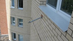

    Вот, кстати, как у нас получилось:
    http://photo.qip.ru/users/burgerslayer/200557606/all/
    Хотя здесь спокойно можно было наружный блок и выше поднять, но решили что так проще ставить и проще потом обслуживать.

    дренаж у вас конечно ржачный:rofl: как он в итоге выглядит???
    внутри гайки почему голые???
    и такое ощущение, что наклона нет:shock:
    обои ножиком вырезайте, тогда не будет такой разрухи в углу.

    Дренаж да :rofl:
    Да они его то ли в цветы на балконе то ли ещё куда хотели засунуть, поэтому на время тестов и раздумий оставили длинный хвост, чтобы не поливать на наружний блок :)
    Как вариант можно спустить шланг вниз до кронштейнов наружнего блока, а там прихомутить.
    Наклон у дренажа есть, правда совсем небольшой. Но течет нормально.
    Гайки хозяин сам замотает, когда короб будет ставить.

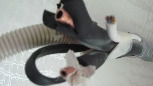

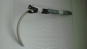

    А как их измерять? рулеткой если померять, то какой должен быть диаметр?
    Делал один монтажник, но сейчас я его выловить не могу. Закладывалось все в разгар прошлого лета, когда с кондиционерами была засада. Знаю что трассы ушло по 5 метров.
    Основное питание подведено от щитка к внутреннему блоку. Сфотографирую и выложу фотки, как это выглядит.

    Ну ты дюймы в сантиметры переведи и получишь 6,35 и 9,52мм для 1/4 и 3/8 соответственно.
    Если солнечная сторона, то может лучше и 12-шки повесить, будет тише, поскольку не будет необходимости включать вентилятор на максимальную скорость, но у некоторых моделей там уже толстая труба может быть 1/2. Надо смотреть спецификацию на конкретную модель.

    Основное питание должно быть к наружнему блоку, а не к внутреннему, т.к. внутрений питается через межблочку 4*1,5, трубки скорее всего заложены 6.4 мм и 9.5 (может 12.7 - если мощный блок планировался).
    Автомат в щитке дожен быть 16 А, если блок не оч. мощный и инвертор.
    Дренаж то хоть с уклоном проложен? Межблочка 4*1,5 -? для некоторых блоков такой межблочки мало...

    Да вы абсолютно правы, трубки 6,4 и 9,5, межблочка 4*1,5.
    Какие кондиционеры мне подойдут, чтобы питание было от внутреннего блока или по данной межблочке?

    Автомат в щитке стоит на 25 А, дренаж идет под наклоном. Изначально планировалась 7-ки, но думаю что лучше будут девятки, немного с запасом.
    Комната одна на запад, вторая на восток.

    Лучше если бы межблочка была 5х1,5, а так 7-9 можно поставить, и некоторые 12-шки.

    питание у всех по-разному!!! даже инвертор не означает, что к наружнему.
    межблочка должна быть 5*1,5, одну жилу(если что) можно не трогать, а вот если не что, то одну не добавишь!!!
    1,5мм*мм достаточно до 18го наверно. а можно и мощнее. ничего не будет. на 7ки и 9ки идет 1 и 0,75.

    наверно никакие. точнее очень редкие. на память даже не вспомню.
    а еще сразу видно, что монтажников в этой теме нет. и тебе делал какой то дятел, который в 2 этапа никогда не ставил.
    вобщем обрадую тебя. Кондер у тебя поставить нельзя. в 2 этапа делается не так.
    хотелось бы для успокоения посмотреть общие фотки комнаты. угол левый, на улице справа.
    хотя и так видно, что нельзя.
