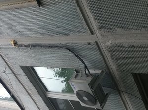

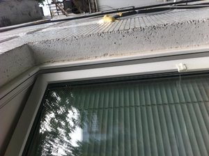

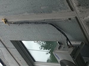

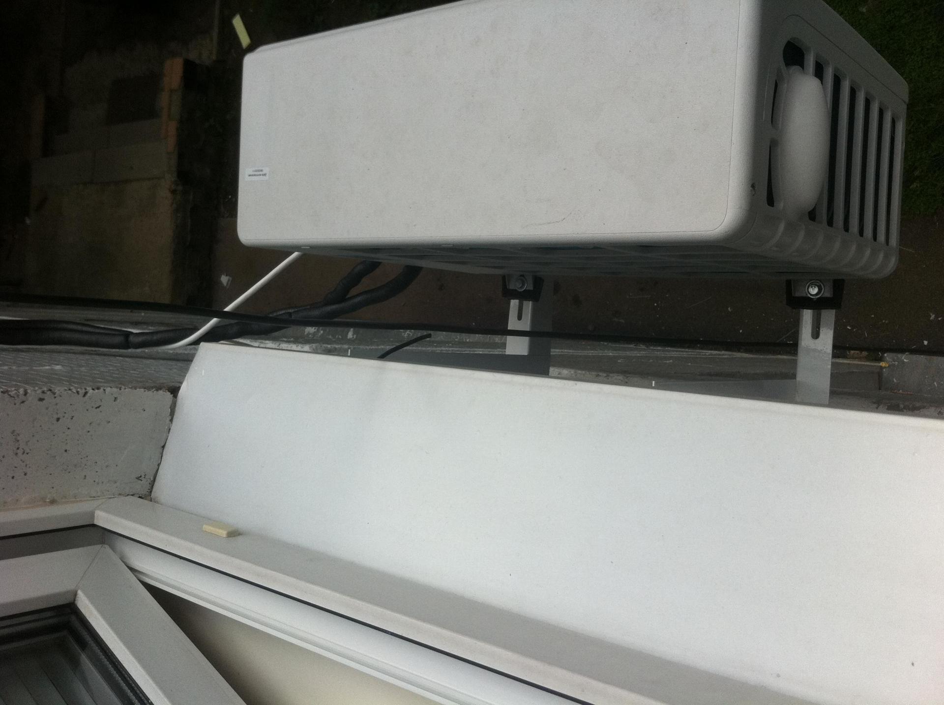

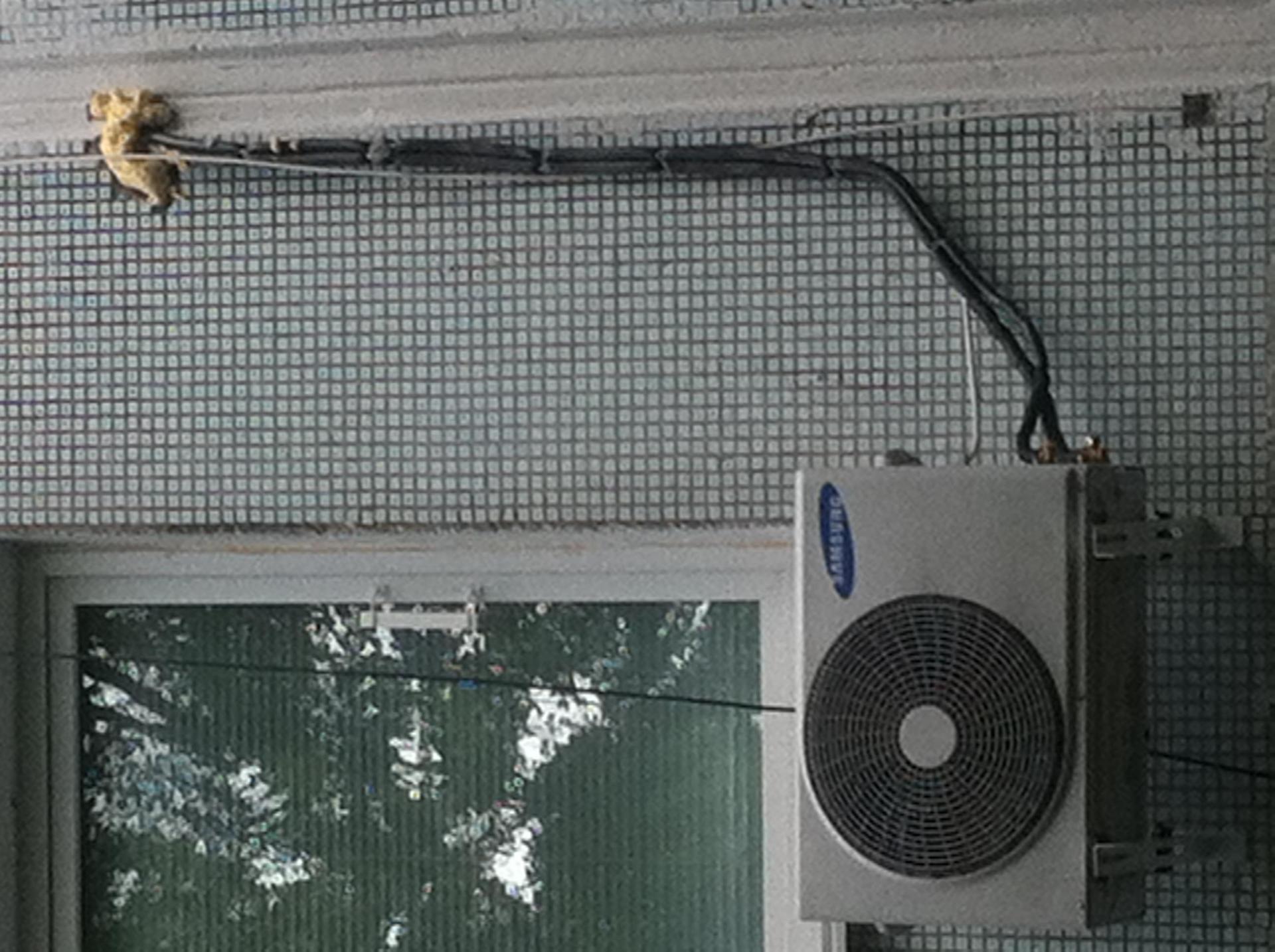

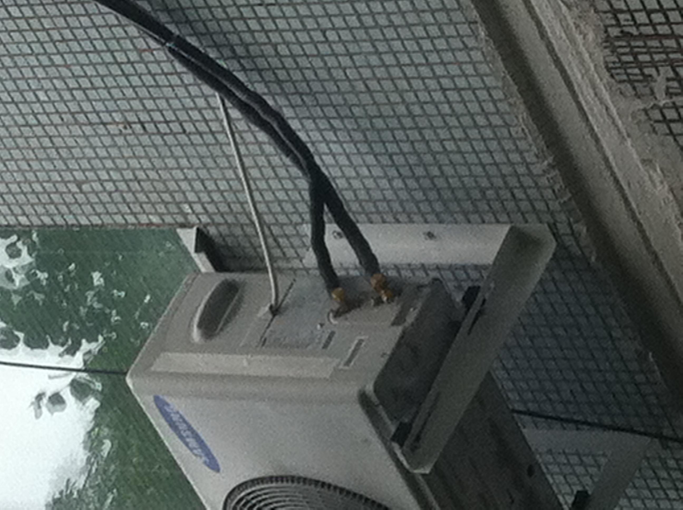

    Ну вот что то сфоткал...

  6. YuYome
    YuYome Живу я здесь
    16 янв 2007
    1.253
    Пена высохла и набухла:) Так получилось, наверное:) Тянуться туда неудобно было.....
    Внешний блок посторонних звуков не создает, шуршит тихонько, совсем не громко. Не ставили что? Резинки или блок?:)

    #770 YuYome, 22 июн 2011
    Дыра была уже, от старого кондея. Ты про наружные коммуникации? Да у нас в городе половина таких соплей по стенам болтается. Это не правильно? Как должно быть?
    Эстетика и красота тут роли не играет, ты честно скажи, с коммуникациями и заломами трубок, внешне, проблем нет?:) Геометрия трубок и коммуникаций правильная?

    вот именно соплей. я вам сфоткаю как нибудь как должно быть.
    но должно быть НЕкриво, трасса должна быть смотана вместе, дренаж не оканчиваться на стене, трасса ровно подходит к блоку, потом дренаж идет на кронштейн(как в первом случае), а межблочный кабель вверх на подключение, а не в натяг с полтрассы из за того, что короткий.
    за что вы платите 10!!! рублей? за 2 часа на два кондея и такие сопли???
    интересно внутри посмотреть!!!
    кстати, если Чертенок выложит свои фотки, то ты увидишь как должен выглядеть твой первый кондей.

    а что играет? за 10000 тебе должны еще и влажную уборку сделать.
    правильная- это не только без заломов, которые не видно под флексом, но и аккуратная, ровная, смотанная. дренаж не закачивается в трассе, а кабель не в натяг с полтрассы.
    а вакууматор то у них вообще был??? или они не знают что это, как большинство монтажных контор.
    тут были у клиента. монтажники заломали трубки внутри!!! внутреннего блока.(экспертиза была), потом отрезали штуцера и припаялись напрямую(думали наверно, что вальцовки сопливят), потом уехали за новой трассой, поменяли и ничего. мужик начал нервничать, спросил про вакуумник, у них нет. сказали завтра кто то приедет. приехал третий. трасса не вакуумируется. собственно внутри дыра. послал их на...
