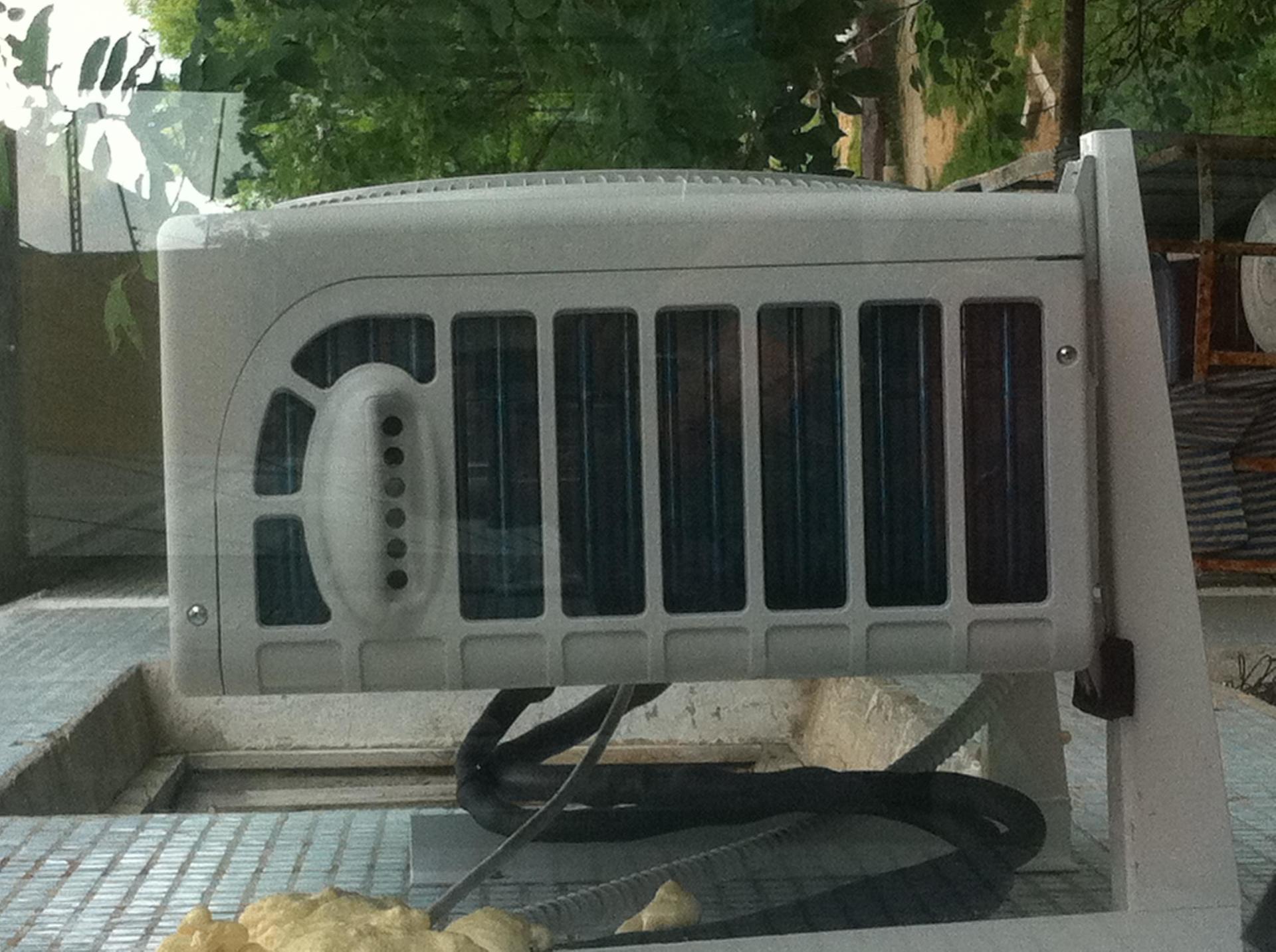

  16. YuYome
    YuYome Живу я здесь
    16 янв 2007
    1.253
    #756 YuYome, 22 июн 2011
    Снаружи коммуникации вот таким образом расположены. Так можно? Резинку одну уронили на карниз, достать не смогли:)
      280,7 КБ
      162
  17. YuYome
    YuYome Живу я здесь
    16 янв 2007
    1.253
    У второго кондея коммуникации идут от внутреннего блока по нисходящей в стену, далее большой перепад на метра 1,5 вниз, под окно. Как там жидкости преодолевают такой подъем, не знаю. Разрешено по правилам так?
  18. овоS4
    овоS4 Bad e-mail
    3 мар 2009
    7.451
    Королева
    так нужно, потому что длина трассы ограничивается не только максимальной длиной, но и минимальной. обычно кольцо делают.
    резинки нет, кондей криво?
    флекс снаружи надевали или сразу? т.е. в стене он есть?
    ну и на армированном скотче сэкономили. хорошо хоть трассу не видно. межблочка отдельно болтается. шлепали быстро. даже пены плюнули от души. изнутри пенили?
    а можно внутри? чтоб короба видно было.
