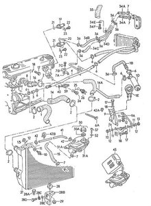

    Кончается шланг от радиатора к расширительному бачку. №41 рисунке. Подтекает из под штуцера расш. бачка. Хочу заменить на шланг от тазиков (прозрачный, синининький). Есть у кого опыт такой замены? Смущает то, что родной в оплетке, а этот просто пластик, выдержит он давление и температуру или как?

    Посмотри внимательно - обычно не шланг подтекает, а штуцер в бачке трещину даёт. А шланг можешь ставить смело любой маслобензостойкий.

    Думал так же, на разборке пробрел другой бачок. Начал менять, снял шланг, осмотрел штуцер все, ОК. Шланг на входе каменный и крошится.

    Бачок с разборки брать бестолку - надо новый и только оригинал. Ну если так уверен, что не штуцер - попробуй поменяй шланг, копеечное дело и будет видно что и как.

    От ГАЗ-УАЗ бензопровод один в один по диаметру и тоже в оплетке.

    Синенький жигулячий не бери.
