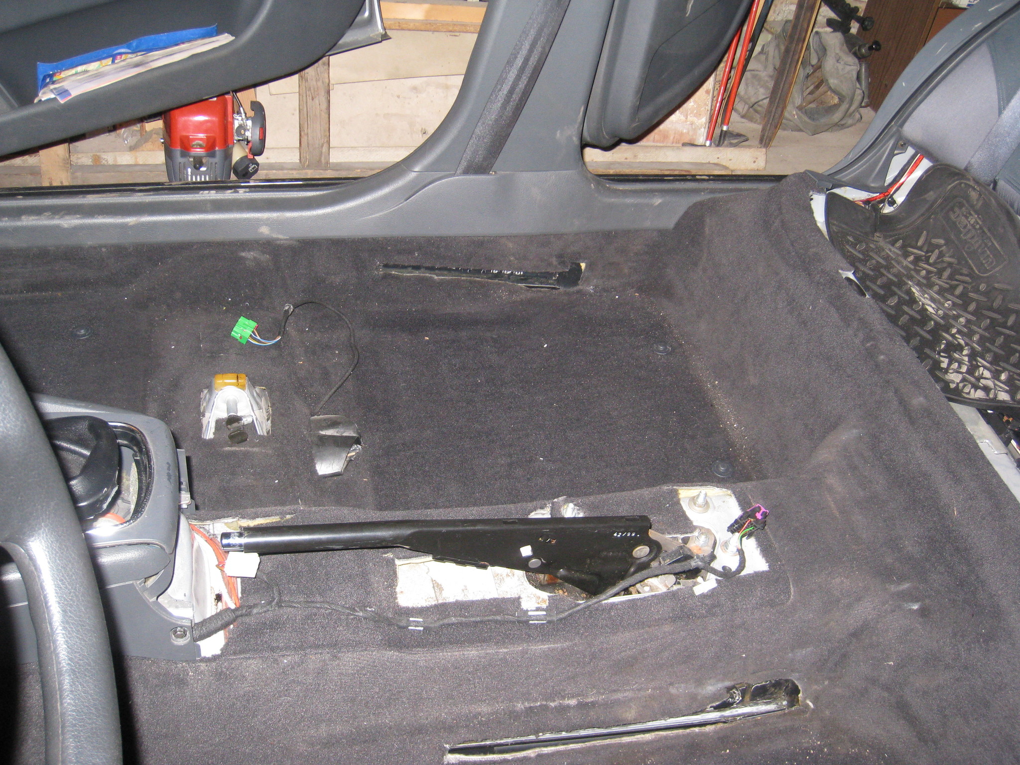

    сегодня разобрал весь туннель под подлокотником. обнаружил висящий штекер. выяснилось что от концевика ручника. вот только куда его вставлять так и не нашел. где должен стоять этот концевик то?

    Такая же проблема. Нет индикации на дисплее при поднятом ручнике...

    ХЗ как на А6, но на А4 2000 года вот [​IMG] в задней части ручника надпись 42/99 справа от нее ось, а за ней, под проводкой видно пластик. Вот это он.

    спасибо тебе дружище. у меня походу этот пластик отломан. там у меня есть какаето пластмастка но в нее ничего не воткнешь.
    похоже когда ставили замок на АКПП горе мастера его и отломали

    еще раз спасибо. нашел концевик. только по твоей фотке и допер как его там поставить....около часа я его и так и эдак, пока еще раз фото не глянул.
