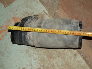

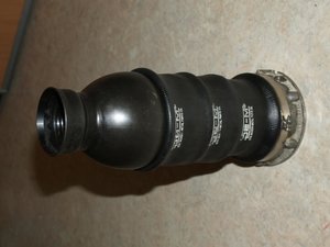

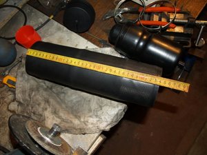

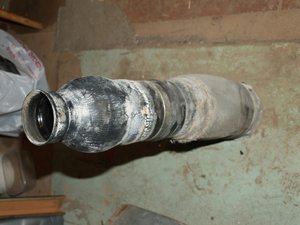

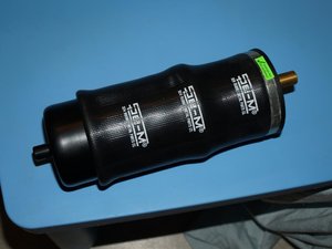

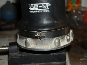

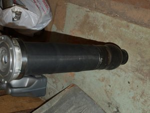

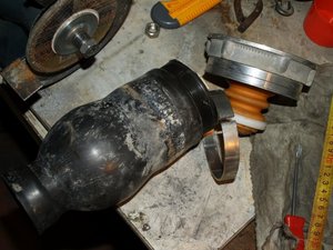

    Я делаю для себя и данный метод никому не рекомендую.
    Донор - аналог Conty 816-Z за 2600 руб.
    Хомуты и болты, и гайки из нержавейки.
    На хомутах пробег 1 год. На доноре около 5 тыс. км.
    Спереди на баллонах направляйки 128 мм (нерж).
    Сзади поверх нового одет старый оригинальный обрезанный баллон (защита от растяжения и грязи).

  7. Dzuba
    Dzuba Старожил
    8 дек 2008
    13.387
    ALLROAD 2.7Т мкпп
    Молодец. А за год сколько проехал??
  8. Dronchic
    Dronchic Живу я здесь
    12 мар 2010
    1.076
    ALLROAD 2.5TDi
    Нижний хомут не рвет резину? Он же торчит наружу прям где перекат.:eek:
  9. igorjek
    igorjek Живу я здесь
    18 авг 2007
    3.115
    AUDI ALLROAD C5
    обжимное кольцо бы тебе туда поставить и будет вещь!
  10. max_r
    max_r Живу я здесь
    3 фев 2011
    2.284
    Allroad 2.5 AKE
    #30 max_r, 1 окт 2011
    Нет. Если Вы делаете восстановление баллонов, то должны знать, что перекат в максимально растянутом положении ниже хомута на 1 см.
    За год проехал тысяч 15-17.
    Время покажет, что к чему.

  12. Лис_Уфа
    Лис_Уфа Живу я здесь
    4 июл 2009
    1.677
    Газель 7ми местная
    Логику не понимаю, если перекат ниже хомута, соответственно зажим хмута и дрючит рукав.
    Я сам на восстановленном рукаве своими силами, пока на стадии испытания все. В советском конечно зимы суровые, думаю если эту проживет, то значит ненапрасны труды...
  13. Dronchic
    12 мар 2010
    1.076
    ALLROAD 2.5TDi
    Не вижу логики. Причем тут 1 см. Хомут же трет резину там где она к нему прилегает. А это как раз внизу, где она напрямую прикасается к обжимному хомуту. Поэтому и спрашиваю.
    Ну раз уже год прошел, то наверное впринципе ничего страшного.
  14. max_r
    max_r Живу я здесь
    3 фев 2011
    2.284
    Allroad 2.5 AKE
    Не, на восстановленном баллоне пока пару месяцев.
    Год у меня хомут стоял сверху на штатном рукаве (разбирал баллон для ремонта).
    В месте зажима (хомута) рукав статичен. Нет трения скольжения и качения - нет износа.
    Разве что сила растяжения, что прикладывается к рукаву по периметру хомута... Эластичность рукава позволяет.
    Еще раз повторюсь, время покажет.
  15. Лис_Уфа
    4 июл 2009
    1.677
    Газель 7ми местная
    Макс, по возможности сделай пожалуйста фото баллона в 4м положении, интересует именно нижняя часть .
  16. max_r
    max_r Живу я здесь
    3 фев 2011
    2.284
    Allroad 2.5 AKE
    #36 max_r, 2 окт 2011
    К сожалению не могу. Направляйки стоят.
    Снимать не буду пока не перестанет нормально работать.
    Могу на словах сказать - когда еще не было направляйки, на снятой и накачанной до 8 атм. стойке это самое место с болтиком на хомуте было видно в щелочку 3-4 мм. Остальной хомут был закрыт рукавом.
    Без направляйки диаметр баллона примерно 135.
