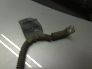

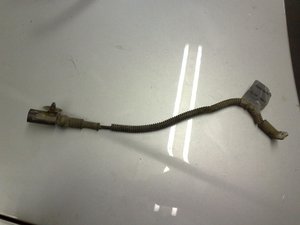

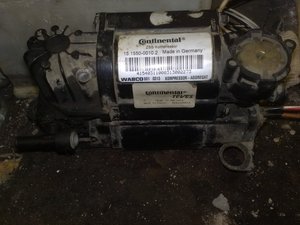

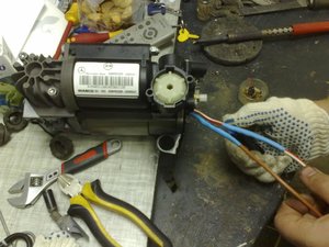

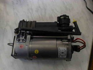

    И ещё раз благодарность дедам форумчанам, проблема компрессора решена благодаря им :thumbup: тема. вот фот убитого и нового:
      398,2 КБ
      303
      243,1 КБ
      300

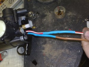

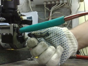

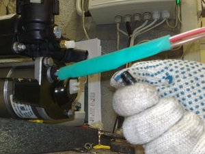

    И ещё в ту же копилку...
      272,7 КБ
      298
      281 КБ
      286
      267,3 КБ
      273
      258,3 КБ
      262
      235,5 КБ
      262

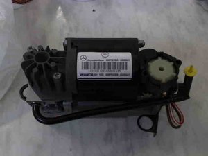

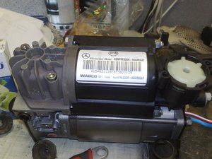

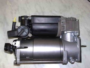

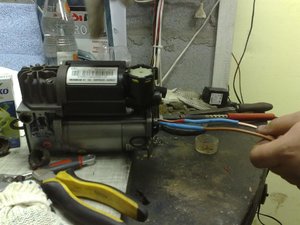

    Вот он родной от мерина брал за 11000 деревянных в Механики через ребят со скидочкой, без неё 14000руб. Напомню чисто родной самое дешёвое 30000руб. Не забываем переставить датчик (термопару).
