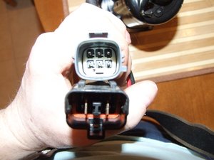

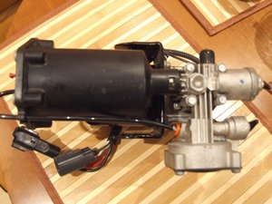

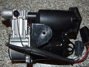

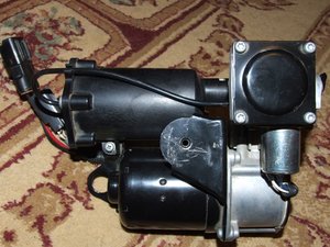

      265,3 КБ
      308
      279,4 КБ
      295
      222,1 КБ
      281
      197,4 КБ
      285
      237 КБ
      275
